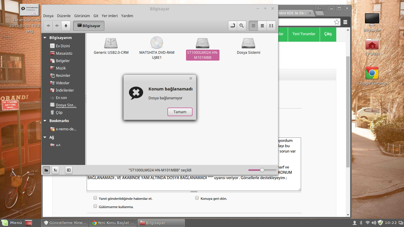

Herkese merhabalar . Mint forumunun olması beni çok mutlu etti . Düne kadar Windows 7 işletim sistemi kullanıyordum ama gerek  windows uygulamalarının yaygınlığı yüzünden  virüs v.b şeylerle uğraşmak , gerekse sıkkınlıkdan dolayı bu kararımı değiştirdim be linux ' u keşfetmeye karar verdim . Ama kurulumu tamamladıktan sonra karşılaştığım bir sorun var ve üstesinden gelemedim . Sorunum şu ;
Kurulumu tamamladıktan sonra 'Bilgisayarım' a tıklıyorum ve Hard diskimi daha proffessional bir şekilde birkaç harf ve çoğunluklu olarak rakamla göstriyor . Tıkladığım zaman içine girmeyi umuyorum lakin öyle olmuyor . Bana ''''''''  KONUM BAĞLANAMADI , VE AKABİNDE YANİ ALTINDA DOSYA BAĞLANAMADI ''''''' uyarısı veriyor . Görsellerle destekleyeyim ;
Bunu çözmek için birden çok olmak kaidesiyle formatladım . İakin bir çözüme ulaşabilmiş değilim
Ve anlamadığım bir başka bilinmez ise şu ;

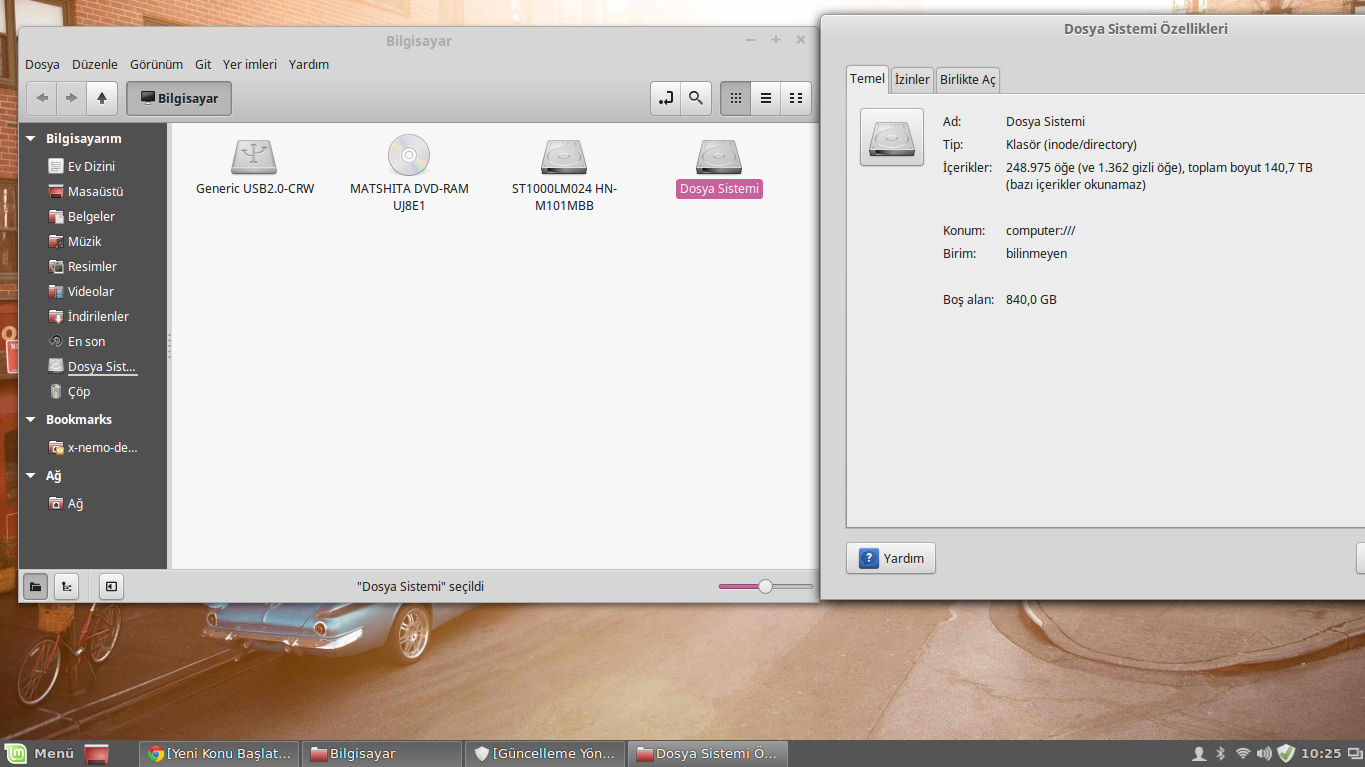

Dosya sistemi ne ola ki ? Özellikler dediğimde alanıda çok büyük bu şekilde ayarlamış idim ama bunun windows daki gibi c veya d biçimlerinde yada benzerinde olmasını beklemiştim . Bu alanı Kullanabilirmiyim sağlıklı olur mu ?
Ve not olarak : Çok acemiyim , Terminal kullanamıyorum yada gerekli kodları henüz öğrenemedim . Yardım girişimlerinizde bunu da göz önünde bulun durursanız minnettar olacağım . Güncel olarakta her dakika konunun takibinde olacağım . Şimdiden minnettarım çok teşekkürler ..

[member=1435]LSDreamer[/member], size de merhaba,
Buradaki açıklamayı inceleyebilirsiniz.
Diskinize erişeceğiniz kısayol "Dosya Sistemi"dir.
Bununla birlikte tedbiren bir kaç çıktıyı paylaşınız.
Bunun için CTRL+ALT+T tuşlarına birlikte basarak uçbirimi açınız (Menü => Donatılardan da uçbirime ulaşabilirsiniz).
Aşağıdaki komutları sırasıyla kopyalayıp sağ tık ile uçbirime yapıştırınız ve giriş (enter) tuşu ile komutu çalıştırınız.
Uçbirimde aldığınız çıktıları kopyalarak foruma metin olarak kod etiketi içinde yapıştırınız.
sudo fdisk -l
sudo parted -l
cat /etc/fstab

Bağlantıdaki açıklama sizin içinde geçerli, bağlanamadığınız bölüm açılış bölümü (/boot) olsa gerek.
/boot bölümü için 95 GB.'ta yakın  alan ayırmışsınız.

Açıklamanızdan şunu anladım . Fazla alan ayırmışım ? ama yine de tekrar formatlamama gerek yok çünkü geriye 900 küsür gb alan kalıyor ? Bu şekilde bi sıkıntı yoktur umarım :) ?
TarçınSever ..
Ynt: Konum Bağlanamadı Hatası Hakkında
« Yanıtla #5 : 02 Mart 2015, 11:12:47 »
Evet, /boot dizini için ayrılan alan fazla olmuş. Diğer disk bölümünün büyüklüğü göz önüne alındığında, yakın zaman için disk alanı ihtiyacınız olmayacağı öngörülebilir. Bu sebeple bir değişiklik yapmanıza gerek yok. Bu yapılandırma sistemin çalışmasında bir sorun oluşturmaz.
