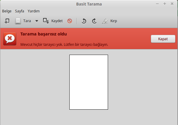

Ağda bulunan tarayıcı özelliği olan bir yazıcıdan tarama yapmam gerekiyor. Nasıl yapabilirim.
Yazıcıyı bilgisayra kurdum çıktı alabiliyorum. Yazıcı bu arada network yazıcı. Canon MF 4800
Ynt: Tarama nasıl yapılır?( Ağ Üzerindeki Tarayıcı )
« Yanıtla #1 : 04 Haziran 2015, 17:07:37 »
Menüye "Basit Tarama" ya da "tarama" yazarak çıkan sonuçlardan Simple Scan aracını açarak deneme yapabilirsiniz.
« Yanıtla #2 : 04 Haziran 2015, 17:09:30 »
hocam onu yapmıştım.

Peki şimdi bast tarama aracı çalışıyor mu?
« Yanıtla #6 : 05 Haziran 2015, 20:40:12 »
yok hocam çalışmıyor.
