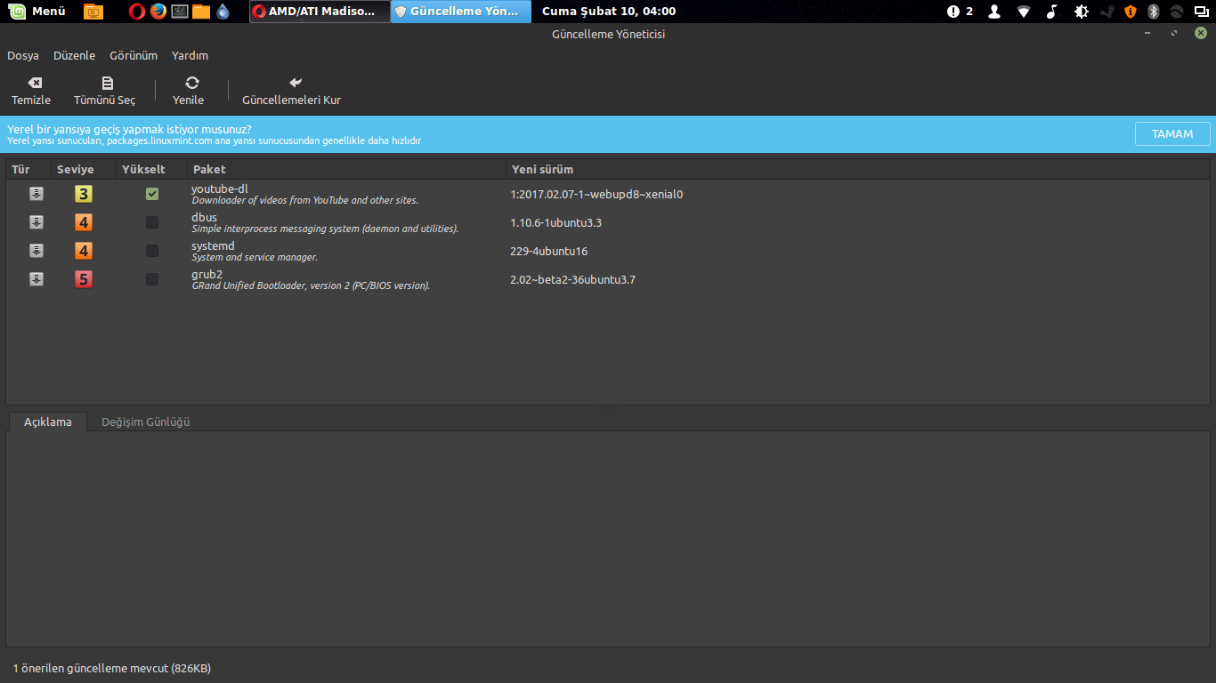

Şimdi bu iki kodu yazdım herhangi bir hata vermedi reset mi atmalıyım yada herhangi birşey yapmalıyım?
Güncelleme yöneticisine gidip yenile butonuna basın,yeni sürücünün oraya düşmesi lazım.
Buraya yani.
« Son Düzenleme: 10 Şubat 2017, 04:01:09 Gönderen: Leopard »

Komut çıktıları yukarıdaki gibi  fakat güncelleme yöneticisinde herhangi birşey yok. Sisteminiz güncel yazıyor. Yanlış birşey mi yaptım?
Hayır,doğru eklemişsiniz.
Güncelleme yöneticisindeki yenile butonuna bastığınızda da gelmiyor mu?
Güncelleme ayarlarınız ne seviyede?Eğer acemide ise şimdilik önerilene çekip yenileyin.

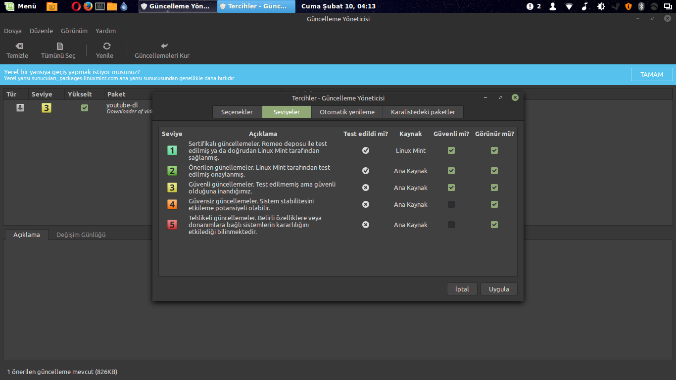

Çevrimdışı erdemyaris
  • İleti: 27
  • Masaüstü Ortamı: Xfce 4.12.3 (Gtk 2.24.28)
  • Grafik Kartı: [AMD/ATI] Wrestler [Radeon HD 6290]
  • İşlemci: AMD C-60 APU with Radeon HD Graphics (-MCP-)
Kararlılık ve güvenlik optimizasyonunda yani orta seviyede eğer bahsettiğiniz şeyi doğru anladıysam
Bu şekilde gözküyor dediklerinizi yaptım fakat birşey değişmedi.
« Son Düzenleme: 10 Şubat 2017, 04:14:29 Gönderen: erdemyaris »
Resim gözükmüyor.
Bunlara tik koyar mısınız?
Birde ekran görüntüsünü hızlıresim vb. siteye yükleyin sonra mesaj yazma kısmındaki resim ekleye basıp url yi araya yapıştırın.
