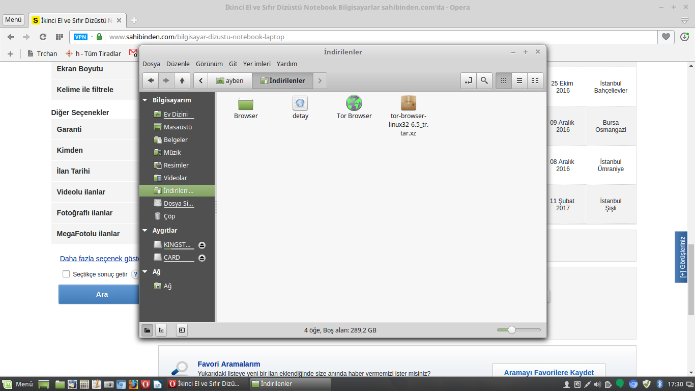

Bu sorun Opera ve Chromium'da oluyor ama Firefox'da olmuyor. Bir örnek ile bu sorunu anlatmak istiyorum. Sahibinden.com sitesinde, bulunduğum sayfanın kapanmasını istemiyorum. Bu yüzden bir ürünü incelemek için, o ürün üzerine sağ tıklayıp, ''yeni sekmede aç'' seçeneğini tıklıyorum. Böylelikle ana sayfam arkada açık kalacak ve yeni sekmeyi açmış olacağım. İşte bunu yaptığımda, yani o ürünün üzerine gelip sağ tıkladığımda, yeni sekmede açılması gereken o ürünün sayfası, bilgisayara, resim dosyası olarak, resimler bölümüne iniyor. Ve bu her seferinde böyle oluyor. Ama yanlış anlaşılmasın ürün fotosu üzerine, fotoyu açmak için tıklamıyorum. Ürünün sayfasını açan, sayfa içi linklerine sağ tıklıyorum. İşte o sayfa, ben sağ tıklar tıklamaz, bilgisayarımda resim bölümüne resim olarak iniyor.  Ama Firefox'da olmuyor. Şu aşağıdaki fotoda, üzerine sağ tıkladığım, sayfa içi linklerini görebilirsiniz. İşte orada ''Beko Laptop'' yazan mavi yazının üzerine sol tıkladığımda, o ürünün sayfası açılıyor. Ve bu bulunduğum ana sayfa kapanıyor. Ben bu ana sayfanın kapanmasını istemediğimden, oraya sağ tıklayıp, ''yeni sekmede aç'' diyorum. Ama yeni sekmenin sayfasını, bilgisayarımın resimler bölümüne indiriyor.

Dediğinizi yaptım. Ctrl+Sol tıklama yaptım. Chromium'da yaptım bunu. Ama aynı şey oldu. Aynı şekilde yine aynı pencere açıldı. Ve açılmasını istediğim yeni sayfayı indirmeye kalktı. Ctrl+Sağ tıklama da yaptım. Ve sol tıklama da yaptım. Aynı şey oldu. Yeni segmede aç dedim. Şu pencere açılıyor ve indirmeye kalkıyor.
CTRL + SOL tık ile bağlantının üzerine tıkladığınızda durum ne oluyor ?
Aynı şeyi Opera'da da denedim. Aynı şekilde Ctrl+Sol tık ya da sağ tık yaptım. Aynı şekilde indirme yaptı. Tıklama yaptıktan sonra malumunuz ikonun yanında seçenek penceresi açılıyor. O açılan pencereden yeni sekmede aç seçeneğini seçiyorum. Ama açmıyor ve o aç dediğim sayfayı indiriyor. Şu şekilde indiriyor:

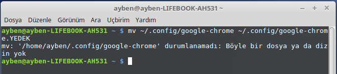

Tarayıcınız kapalı iken aşağıdaki komutu girip chrome ayarlarını sıfırlamak denenebilir.
mv ~/.config/google-chrome ~/.config/google-chrome.YEDEK
Çevrimdışı Ayben
  • İleti: 130
Ynt: Sağ Tık Sorunu.
« Yanıtla #7 : 22 Şubat 2017, 11:03:19 »
Yaptım. Şöyle oldu:
« Yanıtla #8 : 22 Şubat 2017, 11:38:11 »
pardon chromium yerine chrome ile ilgili komutu vermişim.  Tarayıcız kapalıyken uygulamayı unutmayın.
mv ~/.config/chromium ~/.config/chromium.YEDEK
