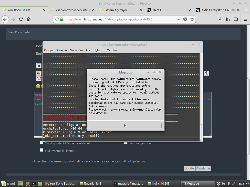

Arkadaşlar merhaba 1.5 saat önce deepin OS'dan linux mint'e geçiş yaptım. Fakat şöyle bir problemim var aynı sorun Deepin OS'da da vardı ekran kartım amd radeon hd 5450 gerekli dosyayı indirdim. Çalıştırdım fakat bir hata verdi o hatayı sizinle paylaşıyorum yardımcı olursanız sevinirim teşekkür ederim iyi günler.

Yardımcı olabilirseniz ne mutlu bana linux için windows'u bıraktım pişman durumdayım :(
Birde arkadaşlar
http://support.amd.com/en-us/kb-articles/Pages/latest-linux-beta-driver.aspx
bu siteden beta sürümünü indirdim ve çalıştırdığım zaman şöyle bir hata aldım:
error: Detected X Server version 'XServer _64a' is not supported. Supported versions are X.Org 6.9 or later, up to XServer 1.10 (default:v2:x86_64:lib32:XServer _64a:none:4.10.0-38-generic:)
Installation will not proceed.
Removing temporary directory: fglrx-install.q6gCSy
