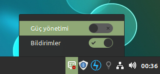

Ayrıca uygulamacığı sadece panele eklemeniz yetmez, resimde görüldüğü gibi güç yönetimini de pasifleştirmelisiniz.

Sistemi tam olarak güncelledikten sonra, önleme uygulamacığını kurup, güç yönetimini pasifleştirdiniz mi? Bu durumda sonuç nedir?
Güç yönetiminden ekran kapatmayı pasifleştirince durum ne oluyor?
